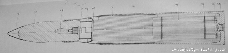

Ravno zato pravim da mi še najbolj (tako na hitro) sliči na tole:
[ http://www.mycity-military.com/imgs/2705_72808398_100_2.jpg ]
100 mm metak sa pancirno-obeležavajućim zrnom PO M65
1 — Balistička kupa; 2 — Košuljica zrna; 3 — Eksplozivno punjenje;
4 — Upaljač; 5 — Kartonski elementi; 6 — Legura za debakarisanje;
7 — Flegmatizator; 8 — Cahura; 9 — Barutno punienje;
10 — Kanap za vezivanje barutnih štapića; 11 — Pripala;
12 — Topovska kapisla
Niti malo mu ni podoben.
Prvič tale zgoraj ima 10 cm premera (100mm), krivina vrha je drugačna, ima udarni vžigalnik na vrhu (tvoj nima).... etc.
Poglej mojo sliko in tvojo? Kiri je bolj podoben? :)
Vijak spodaj je ker je v starih izstrelkih bil vlit noter svinec, za večjo težo. Če nima udarne kape na vrhu je prebojni ali trenažni. Tudi če so imeli interni udarni vžigalnik, so imeli označen vrh.
Ampak kot sem rekel, ne se hecat z njim. Nikoli ne veš.

Štima, če upoštevaš še bakrene prstane ki tesnijo cev (in odpadejo pri zadetku) ima 37mm.
Dolžina pa je tudi tu nekje.
Za prebojni izstrelek ne najdem podatka nikjer, je samo za explozivni, ki pa je daljši zaradi vžigalnika na vrhu (spodaj imaš dolžino projektila in težo. 0.555 kg dolžina 109.5, premr z prstani 37mm. Ta drugi ima praktično enak projektil.
37mm SA18
Obus explosif Mle1916
Calibre : 37x94R mm
Poids du projectile : 0.555 kg ( 30 g d'explosif)
Longueur du projectile : 109.5 mm
V° = 367 m/s
37mm SA38
Calibre : 37x149R mm
Poids du projectile : 0.670 kg (60 g d'explosif)
Longueur du projectile : 110 mm
V° = 600 m/s
Souvent équipé d'une longue fusée RSA Mle1938
Takole zgleda eksplozivni. Vidiš udarno glavo na špicu in bakrene prstane, ki jih na tvojem več ni?
Re: Pomagajte identificirat tole zadevo..
Evo podatke za AP naboj:
Obus de rupture Mle1938 (APC) - in German service : Pzgr 146(f)
Caliber : 37x149R mm
Weight of projectile : 0.700 kg
Length of projectile : 103mm
V° = 705 m/s
Penetration : 30mm /30° at 400m.
Nekaj teže seveda manjka, uni prstani in verjetno nekaj materiala ob zadetku. Dimenzije pa so prave.
Torej 37mm x 103 mm.
Ampak delaj z njim kot da je eksploziven. Še enkrat opozarjam: ne se igrat z tem. Delaš z robo iz WW1 in ničesar ne moremo zagotovo potrdit.
